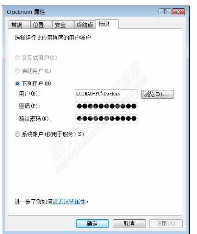

标准配置是可以在计算机属性选择 图形运行系统的
服务器模式的话 是无法选择的 就是缺省是不运行图形运行系统的
我为什么要这个服务器模式也是被逼的
其实我是要做WINCC OPC DA通信
多台客户机通过WINCC OPC DA来访问该机器的运行数据
一般来说是有4个用户方式选择的
The interactive user:OPC Server 以交互的用户认证, 这个账户是当前登陆此计算机且
驻留在OPC Server的计算机上,也就是必须有账户登陆,否则不能启动OPC Server,当此用
户注销时,OPC Server就会关闭,即使是计算机的重新启动,也会造成OPC Server的短暂的
关闭。
The launching user: OPC Server以访问的用户认证,操作系统会为每个访问的用户创建
一个实例,这样会有三个问题出现,若OPC Server只允许一个用户访问时,当系统中已经有
了一个实例,再有其它用户就无法访问。若是OPC Server允许多个用户访问时,那么带来的
问题是随着不同用户的访问,就会打开多个实例,这样就会占用更多的计算机的资源。另外
的一个问题是硬件的抢占,如串口,当一个使用了,其它的用户就无法再使用。
This user:OPC Server以指定的用户账户认证,这种情况需要在OPC Server的计算机上存
在着要指定的账户,而且对于OPC Client必须知道此用户。否则无法访问。
The system account (services only):OPC Server以操作系统账户认证,对于工作组还是
域,系统账户都能被识别,也不需要有用户登陆。但OPC server必须以服务的方式启动
但是:很悲催的是 我是今年买的WINCC V7.4SP1版本,实际中发现,指定用户设置后,只要WINCC激活DCOM就会被复位为交互用户模式!
找了资料发现这个文档基本相关联!
按照文档类型 常问问题, 条目ID: 44443989, 文档发布日期 2016年9月28日
https://support.industry.siemens.com/cs/document/44443989/%E6%BF%80%E6%B4%BBos%E8%BF%90%E8%A1%8C%E4%B9%8B%E5%90%8E%EF%BC%8C%E4%B8%BA%E4%BB%80%E4%B9%88wincc-opc%E6%9C%8D%E5%8A%A1%E5%99%A8%E7%9A%84dcom%E8%AE%BE%E7%BD%AE%E4%BC%9A%E5%A4%8D%E4%BD%8D%EF%BC%9F?dti=0&lc=zh-CN
按照这个文档的描述,目前的WINCC版本V74SP1应该是无法设置THIS USER指定用户的。
按照文档高版本的WINCC只有2个选择
1、标准模式下的交互用户
2、服务器模式下的捆绑的储存用户
如果选择交互用户,那么当WINCC这个电脑的用户切换或者注销的时候,WINCC客户端是无法访问数据的马上断开
那么选择服务器模式的话,多台客户机就可以使用服务器模式中设置的储存用户进行访问。这样无论WINCC这个电脑是谁在登录 是否登录或者登录后注销了,客户机都可以一直用固定的账号访问数据。
这个也是没办法的办法 看看是否可行!!!
