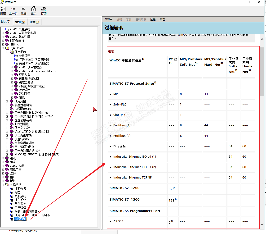

回复:WINcc能通过网络添加几个设备运行?添加几个OPC协义的设备运行?
RENHQ
版主 西门子1847工业学习平台
    13942
    61
    2198
注册时间:2008-12-28
发布于 2017-08-17 22:45:20
2楼
看帮助里面有性能参数的,你的WINCC是什么版本,我7,4的截图如下:
