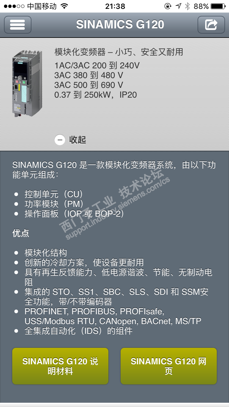

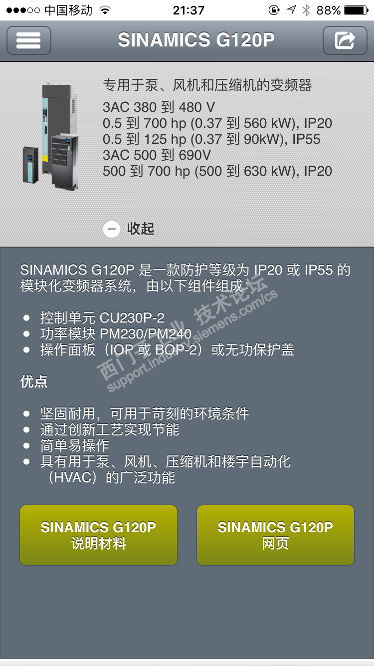

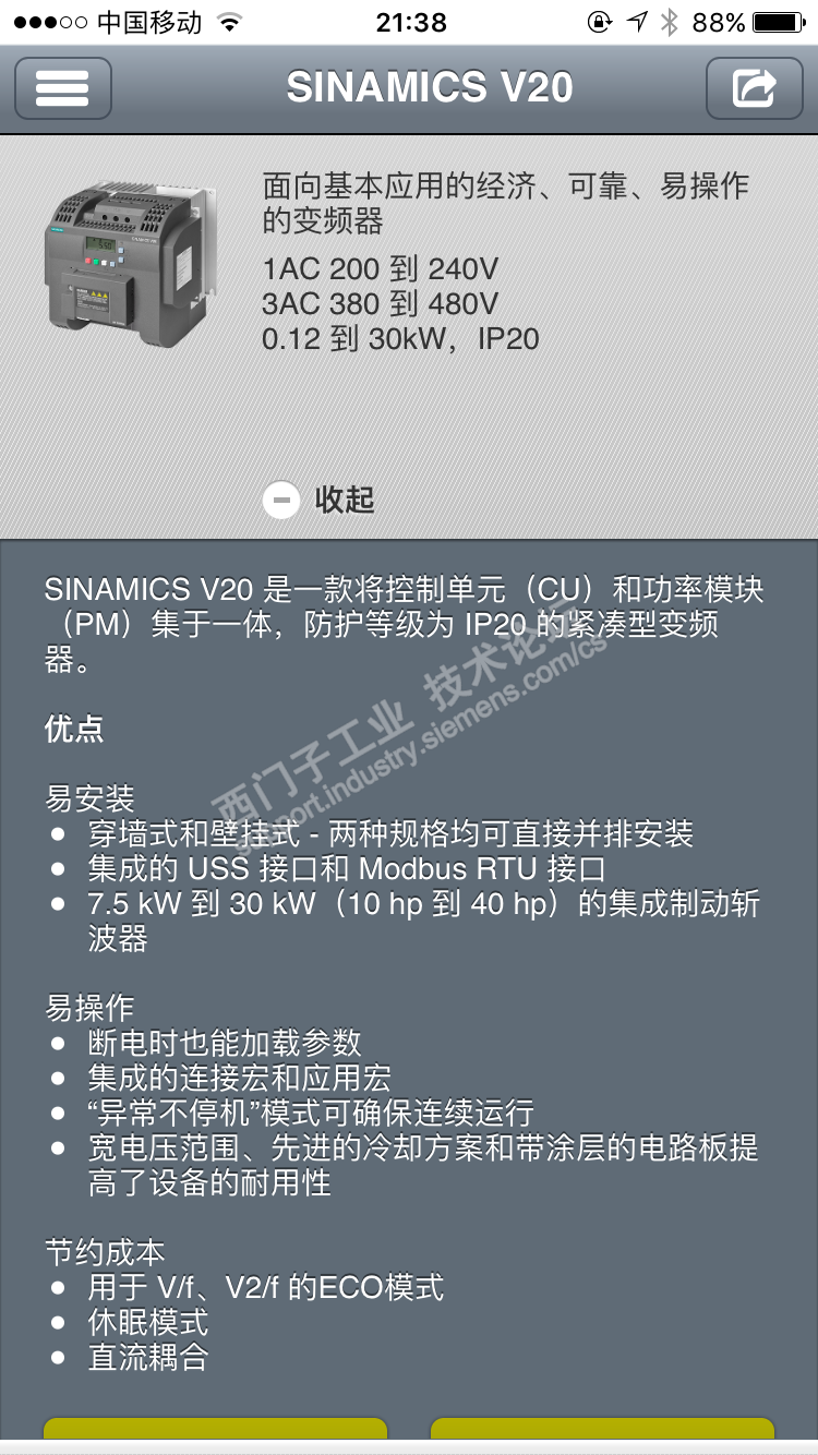

我用啦。等着更新吧。
我也上图:
对了,最新版4.7.3的G120C已经支持(开禁) 不带编码器的 1FK7 同步电机了。
