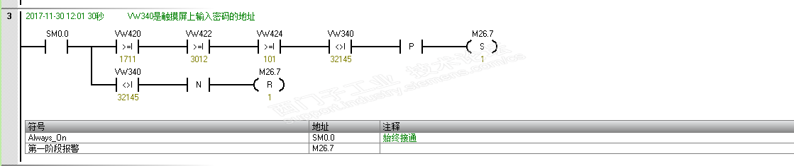

 刚发现一个BUG,应该改为下面的程序:
