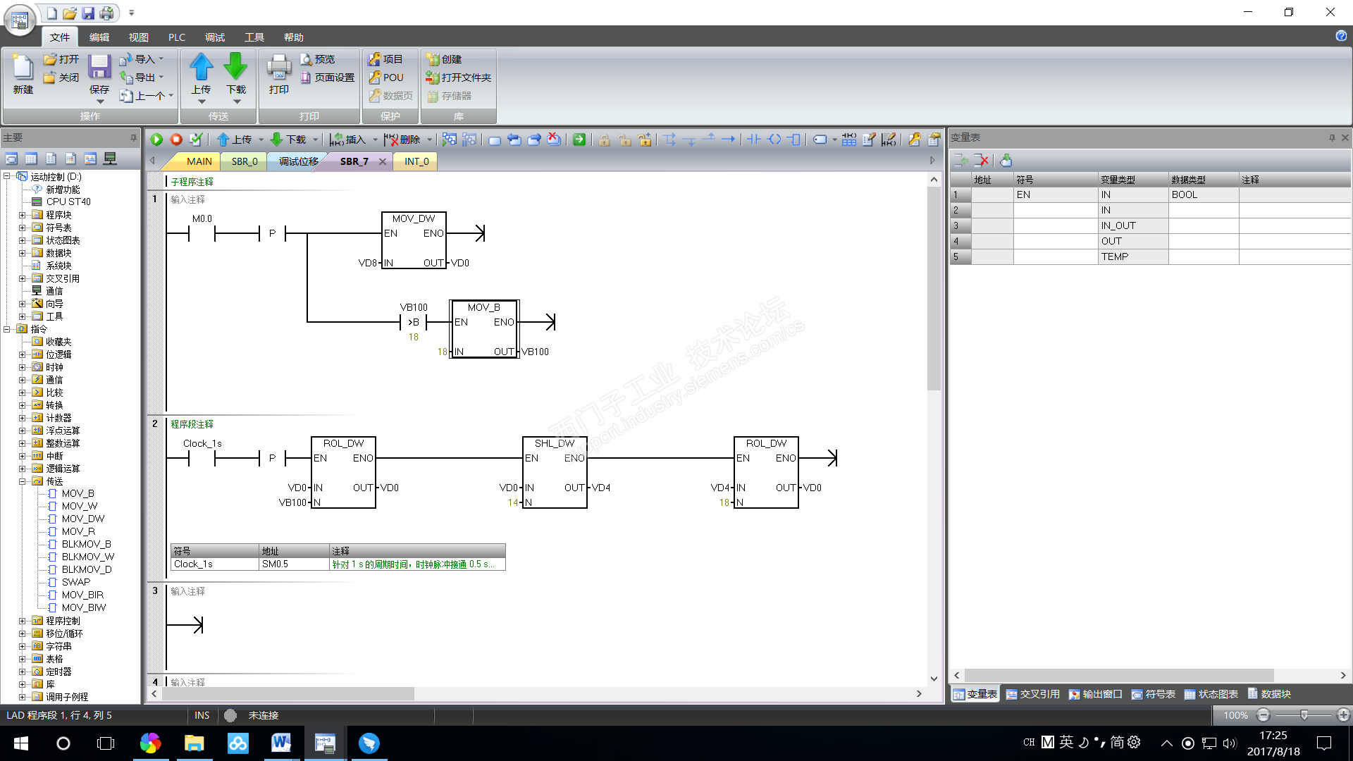

回复:求助编程中的一个小问题?

用VD8确定你想循环的点位,然后位移用清楚18位以后的数据,反复即可
