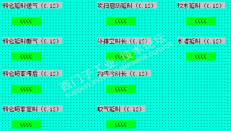

 本人对 SR20 写了一套程序,用了10个定时器 T37-T46,为定时器配置了VW0-VW9数据寄存器,如图:
本人现在想通过HMI 调整VW0-VW9 的数值来改变T37-T46的定时器时间。
本人用了两种方法,第一种 ,I/O域 如图
用此种方法,本人最开始设置一个I/O域是,调整VW0参数成功。但是,设置超过2个以上I/O域以后,PLC和HMI就乱套了,输入的参数无法应答,没有效果。

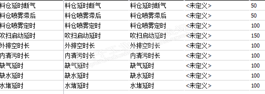

第二种方法,制作配方。
 此种方法,配方图也可以输入到HMI,可以进行参数修改,但是PLC无法接收有效命令。

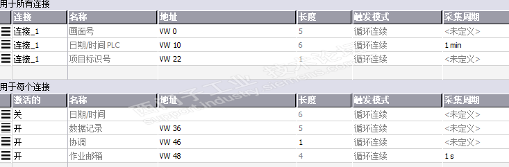

故此,我认为应该是两个方面的问题。一个是HIM的连接设置
 按此种连接,在配方中选择同步时,显示无效值
