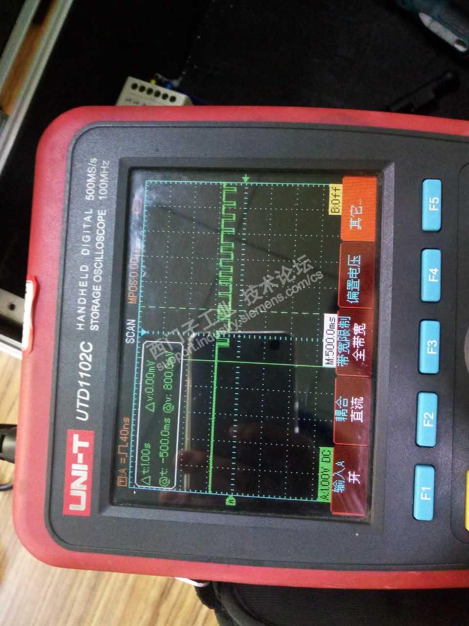

没错,这点我还真的没注意,因为我英文很菜,只能通过零碎的一点连蒙带猜的看了一点,所以我对这个轮速传感器的工作原理还没摸透。
或许改变这个电压源能提升我需要的电压,但是忘了还有个问题,就是这个轮速传感器的变化不是方波变化,而是矩形的电压波形。我用5V的电源,检测出来的波形变化在1V上下,也就是2-3V的范围内根据检测齿轮的两种不同状态而波动,这样的波形似乎即便我提升了电压源,估计也没有硬件能识别采集到吧?
