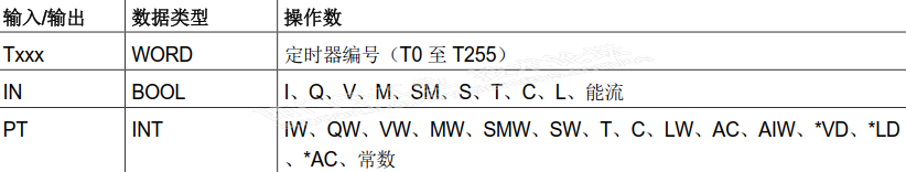

以下是引用WWCWWC在2017-08-19 17:05:28的发言 >3楼
一个定时器占一个字,如VW0,第二个定时器需要用VW2地址。依此类推
以下是引用手机用户20170806244542在2017-08-19 16:47:04的发言 >2楼:您是指应该用VD?
引用2楼详细内容:
您是指应该用VD?
以下是引用WWCWWC在2017-08-19 16:34:55的发言 >1楼:你对西门子的寻址不...
引用1楼详细内容:
你对西门子的寻址不理解,一个定时器需要一个字的存储空间存放PT端数据
明白了,我回家试一下!但是把VW寄存器全部改好,就解决问题呢?通信、连接。PLC还需要做什么配方触发的程序吗?
