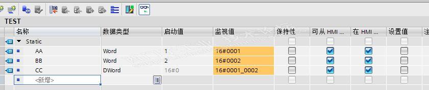

回复:DB块里 用SCL 语言 两个 WORD数据类型怎么合并程DWORD数据类型
跳出工控三界
注册时间:2013-07-26
发布于 2017-08-19 17:47:28
2楼

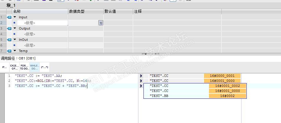

通过移位和相加即可得到,程序随便写的,程序和监控如下图,给你参考下
"TEST".CC := "TEST".AA;
"TEST".CC:=ROL(IN:="TEST".CC, N:=16);
"TEST".CC := "TEST".CC + "TEST".BB;
