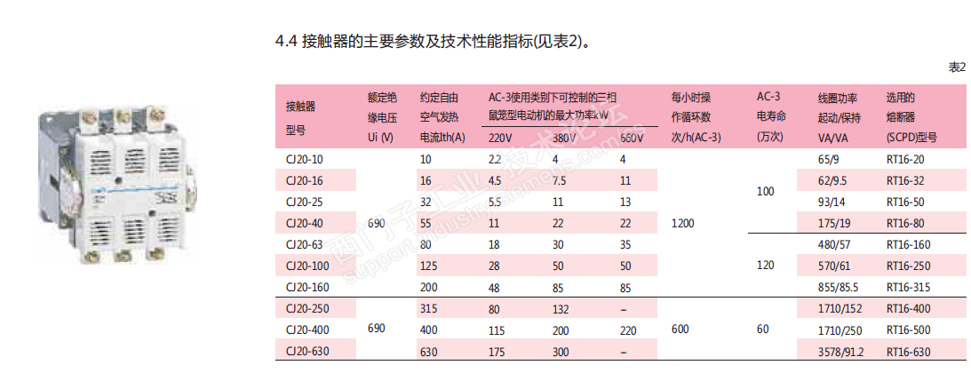

 PLC控制630A接触器,接触器的规格是220V,线圈启动功率3578VA    保持功率是91.2VA
应该选用多粗的控制线?3578除以220V=16A   是这样计算吗? 那控制线得用1.5平方的?
