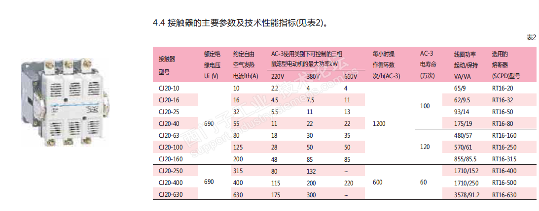

 PLC控制630A接触器,接触器的规格是220V线圈电压。线圈的启动功率是3578VA  保持功率是91.2VA
那用过配多粗的控制线?是不是3578除以220V=16A  ?得选用1.5平方以上的控制线?
