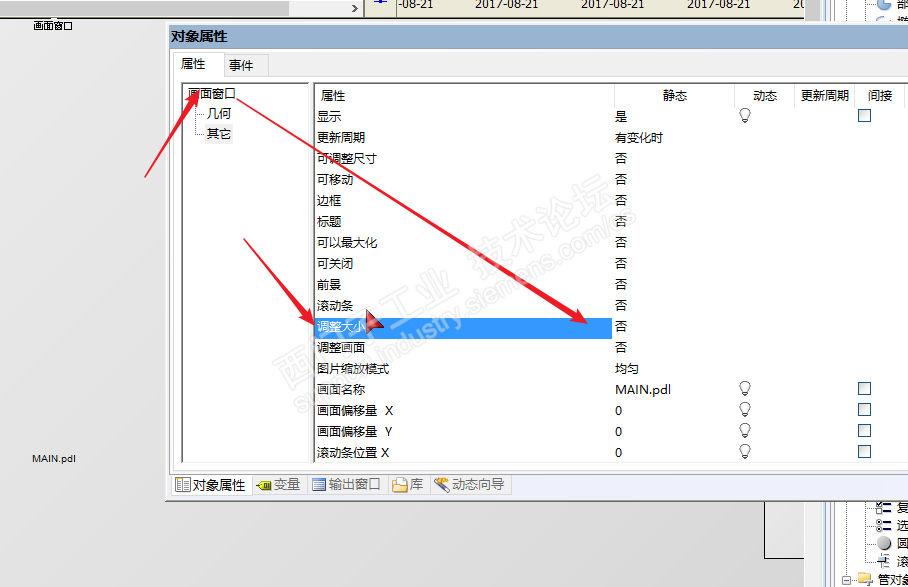

回复:最基本的画面大小,为啥不按照属性里面的显示

以下是引用沙鲁在2017-08-21 08:28:52的发言 >4楼
我没有在画面属性里面有看到自动调节的选项。我用的是V7.3。你说的能自动调整是什么意思?是按照画面属性里面配的大小显示吗?
以下是引用RENHQ在2017-08-20 16:23:26的发言 >2楼:在画面窗口的属性里...
引用2楼详细内容:
在画面窗口的属性里面有个自动调整大小的属性,设置成是,这样切换到别的画面的时候就能自动调整了
这个属性很早就有了
你是用画面窗口显示的其他画面哈
