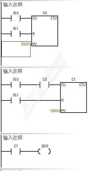

知道级联吗?
就这样两个计数器组合。两个不够三个,三个不够4个。
