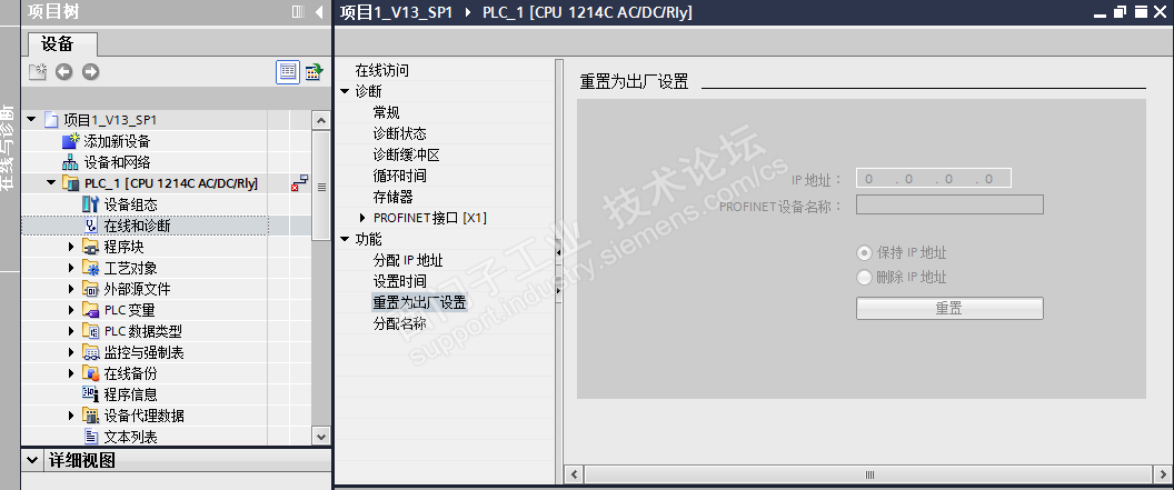

以下是引用ztfcq在2017-08-21 11:14:00的发言 >10楼
我遇到过相同的情形;在“在线和诊断”里将PLC复位为出厂设置后,就能下载程序了。
谢谢回复;
现在感觉是PLC不能在线。PLC没有响应;
但是PLC可以用发现设备找到,闪烁LED功能可以使用。转到在线不成功,提示连接伙伴没有响应
刚刚按照您说的复位为出厂设置;
 灰色的,无法操作
