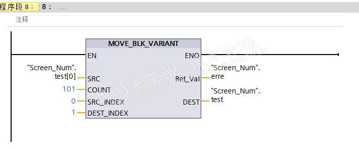

如果不考虑移出的位,是不是可以用 MOVE_BLK_VARIANT,比如每次移动数组的第0个元素起的101个元素, 到这个数组的
 第1个元素起的101位
编译无错误,不知道实际会怎么样
下图应该做个上升沿触发
