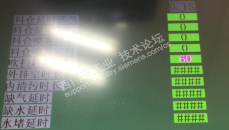

以下是引用手机用户20170806244542在2017-08-21 13:00:24的发言 >7楼
高人,你说的SM0.1这个我还没时间去整明白,现在由出了新问题
本人上周末把程序写好了,触摸屏I/O域输出也做好了,可以通过HMI的I/O域调整PLC里寄存器参数,如图,
 断电以后,数据会清零,我也做了数据保护。断电一分钟后送点,VW的整定值仍然在。
但是今早再次送电以后,HMI上的I/O域就不听使唤了,而且还显示"####:,数据无法正常输入,PLC也接收不到任何参数修改后的信息。
如上图,我从最下方I/O域开始输入参数,上面一个输完,下面一个就编程####了。
自从上次程序实验成功后,没有修改啥,今早就成这样了!
清高人指点,问题出在哪个环节!

抽丝剥茧看问题。
造成你图示这么多I/O域出现的“####”,一般有2种可能,一是通讯中断,二是数据超范围。
而你图示中这么多I/O域均出现“#”,可能的原因通讯中断是很有可能的。
你监控一下plc程序就可以知道这些V区的数据是否丢失,通讯中断你也可以通过修改触摸屏的i/o域数据看plc地址对应的数据是否有改变,如果没有改变查通讯连接。
