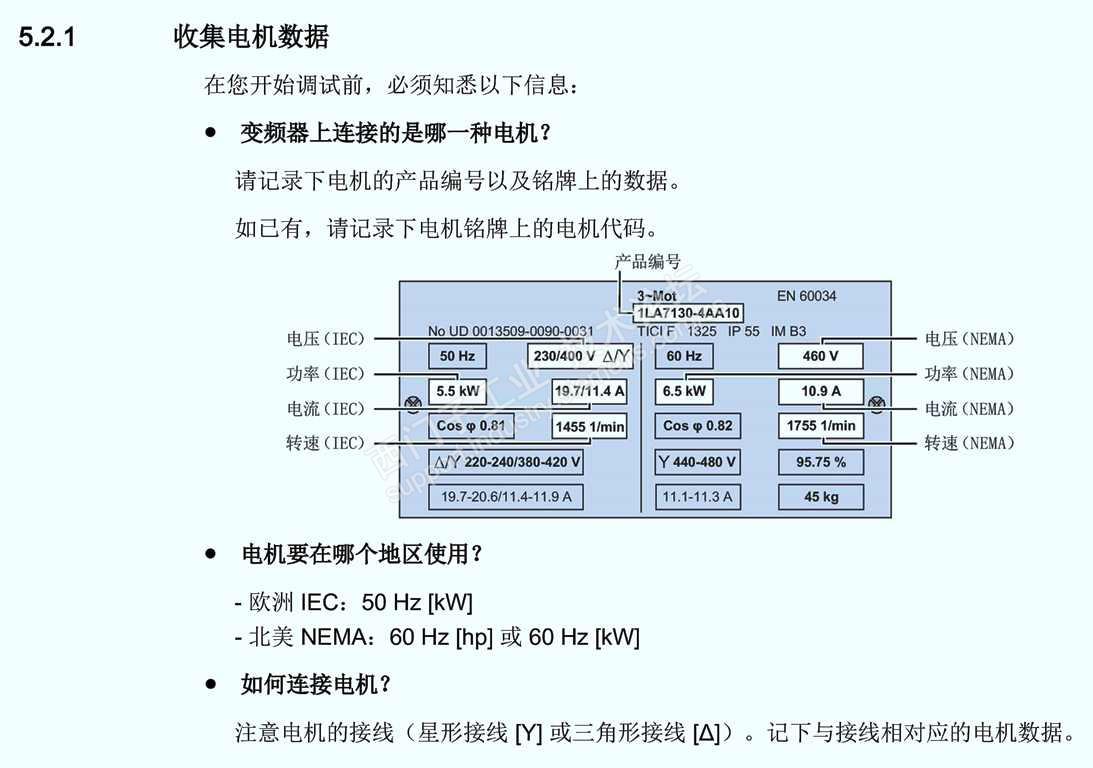

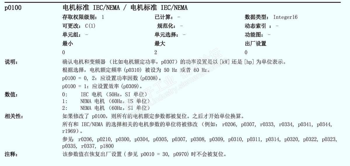

资料里说的都是针对电机名牌标准而言。
