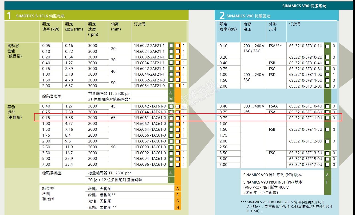

发布于 2017-08-22 01:00:23
我觉得没啥好说的!
