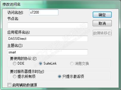

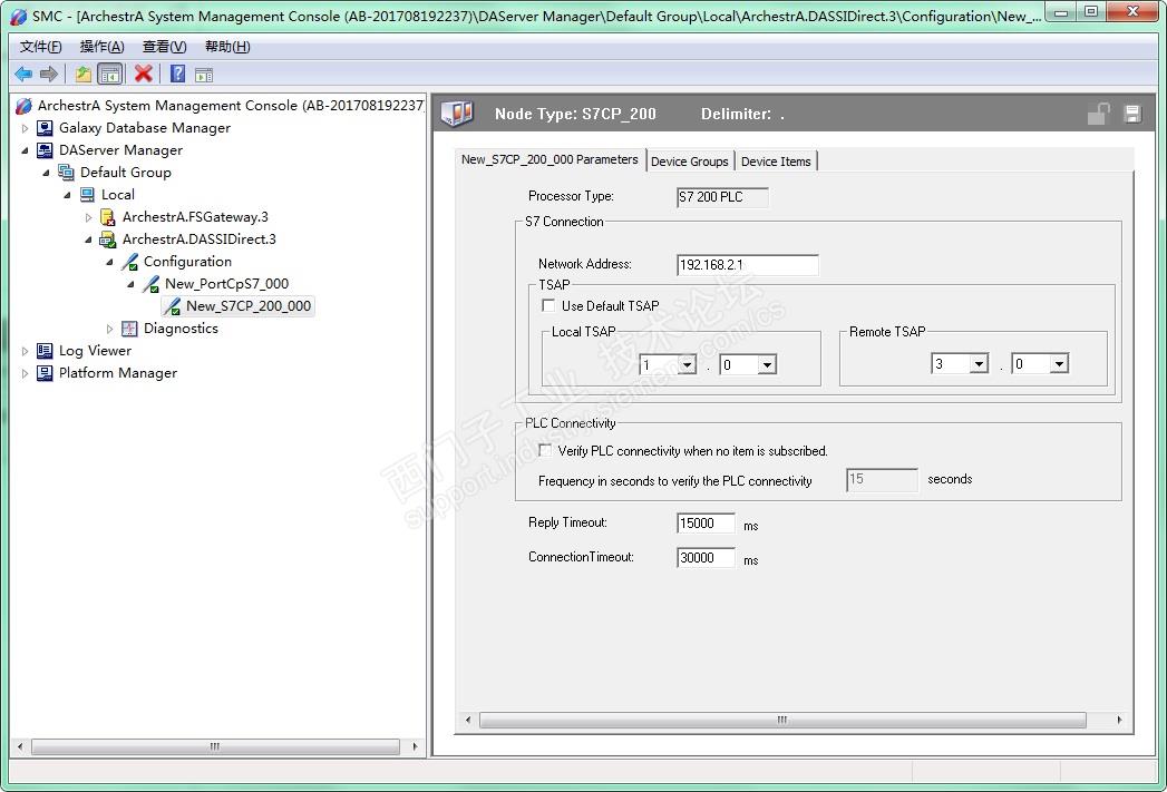

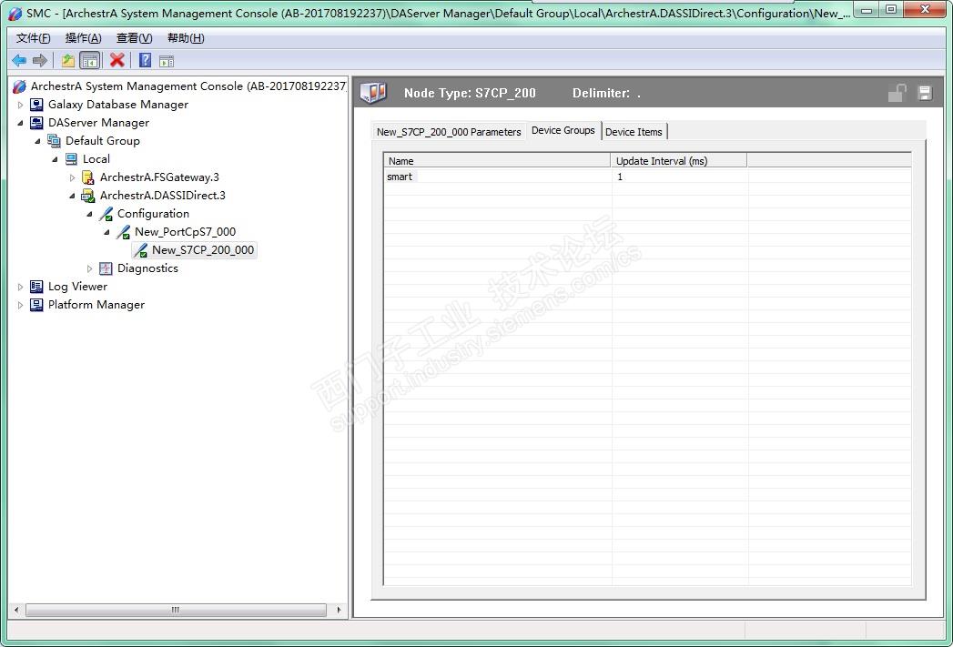

工控机上安装DASSIDirect就可以了,
