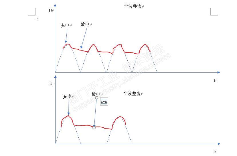

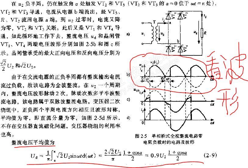

以下是引用城诚在2017-08-22 10:44:41的发言 >13楼
哈哈,这次不得不拿起两年前的大学书本复习复习了!
高侠,您讲的应该是理论计算的电压平均值,见图!
但是,实际使用中的整流电路都是带有电容滤波的对吧?
那么波形应该变成图中情况,在进行理想化下:电容无穷大,负载消耗忽略不计。那实际的波形基本就会是一条直线,其值等于波峰值,即电压有效值*1.414。这个结论对于半波和全波应该都适用。
如果楼主的整流电路不带电容的话就当我没说了,想想好羞愧,微积分都不敢看了!!
