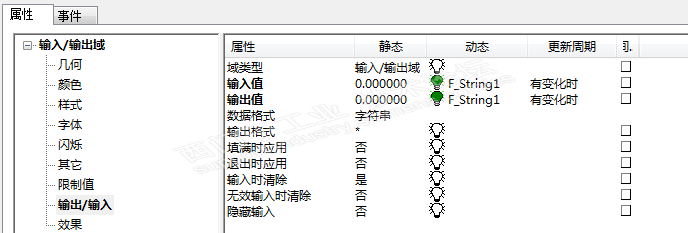

刚接触Wincc不久,有个问题困扰我很久,特别来需求各位大侠的帮助.希望能得到解决问题的指点.在此先谢过了!!
需要通过Wincc实现特定的功能,具体为:通过字符串(如"A-11"),检索SQL2005数据库中的特定行内容,并显示在Wincc上.
论坛上查阅了好多资料,试着自己写了下代码,通过VB语言连接操作数据库,但是就是实现不了功能,发现通过整型或实型的变量进行检索时都能成功连接并操作数据库,显示在wincc上.
具体的连接和操作数据库的代码如下:
调试代码时,发现代码执行到 Set oRS = oCom.Execute 时,无法再执行下去,无法正确形成表列供读取。
哪位大侠帮忙看看代码哪里设置错误,或者变量哪里设置有问题。非常感谢
测试使用代码如下:
