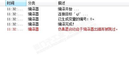

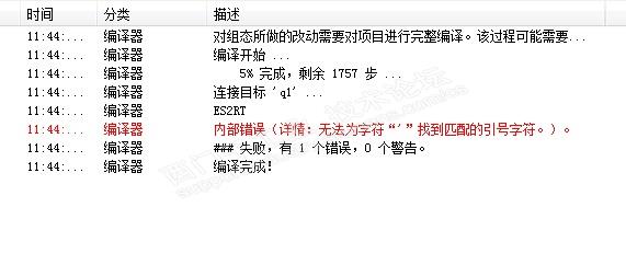

官网上下载的wincc flexible 2008 sp4,我的系统是win7旗舰版32位,装上后可以使用,打开项目,不做任何操作,编译的时候会出现 Error  :  内部错误(详情:无法为字符“'”找到匹配的引号字符。)。 的报警,更改其他一些型号的触摸屏,虽然编译显示编译完成,但是仿真的时候出现 Error  :  仿真器启动由于编译器出错而被跳过。 右击报警,跳到出错变量显示灰色,在网上也找了好久也没有找到解决方法。同样的软件包安装在WINXP上就能正常使用,不知道是哪里设置不正确,还是不能兼容win7,请论坛的大神们和西门子的官方技术人员帮忙看下,虽然说这个版本是免费的,但是不好用怎么行啊。另外我也装了最新的那个专门编smart line的程序,也是同样的报警。
