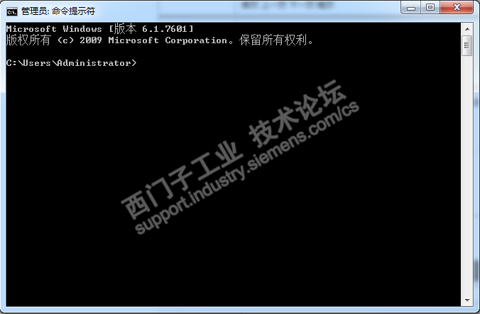

回复:PG PC没有可用的接口 跪求大神帮忙

 在运行命令模式下,运行一下命令:
"%CommonProgramFiles%\\Siemens\\Automation\\Simatic OAM\\bin\\s7epaImp64x.exe" -up
命令界面如下:
