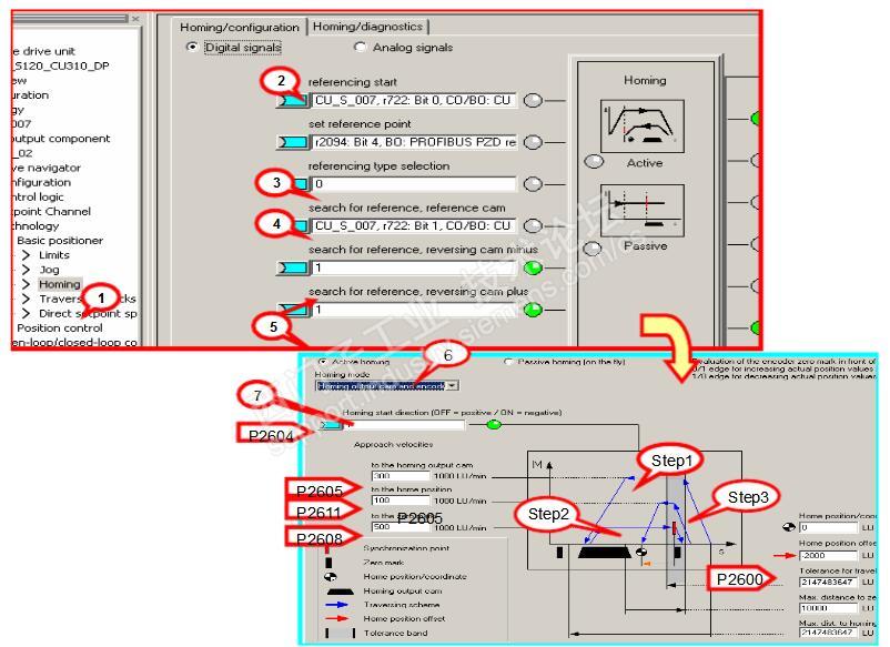

设备停机一周后重启,发现平移电机寻零不能启动;用starter连接该驱动,发现寻零信号已发送至下图“2”处,但驱动电机无任何动作(注:手动使用starter上面板可驱使电机动作,说明电机及相关线路无问题)。

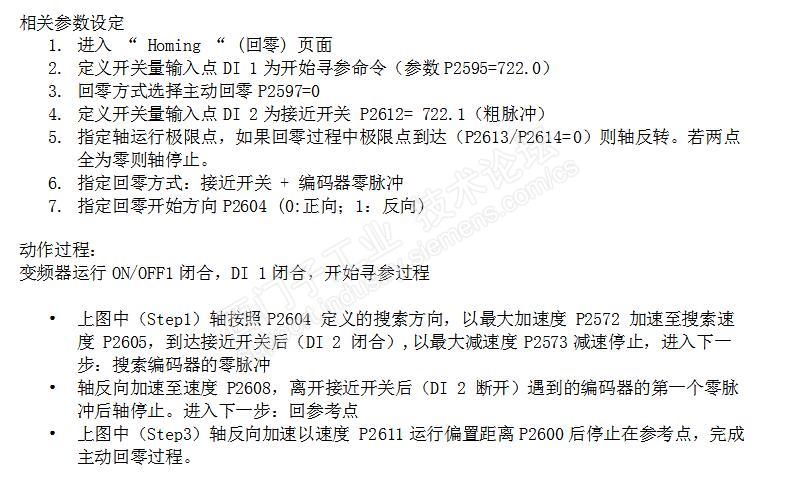

下面为基本定位功能需要设置相关参数,及启动步骤;
上面相关参数设置已经过确认,确认电机驱动器ON/OFF1闭合,“2”处启动信号已给入;但是homing框内部有两个指示灯中的上面一个没有亮(其他正常驱动器寻零启动后上面一个指示灯会亮)
