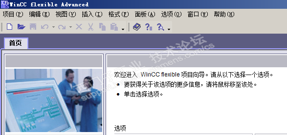

@1150405 先上两张图,一张是SMART软件窗口,一张是wincc flexible 2008 advanced(高级版)软件窗口,
对照楼主图片中的程序名称发现,楼主使用的不是wincc flexible SMART V3软件,而是wincc flexible 2008 standard(标准版)软件,你用它要是能打开SMART系列的工程项目,那真出奇迹了!
