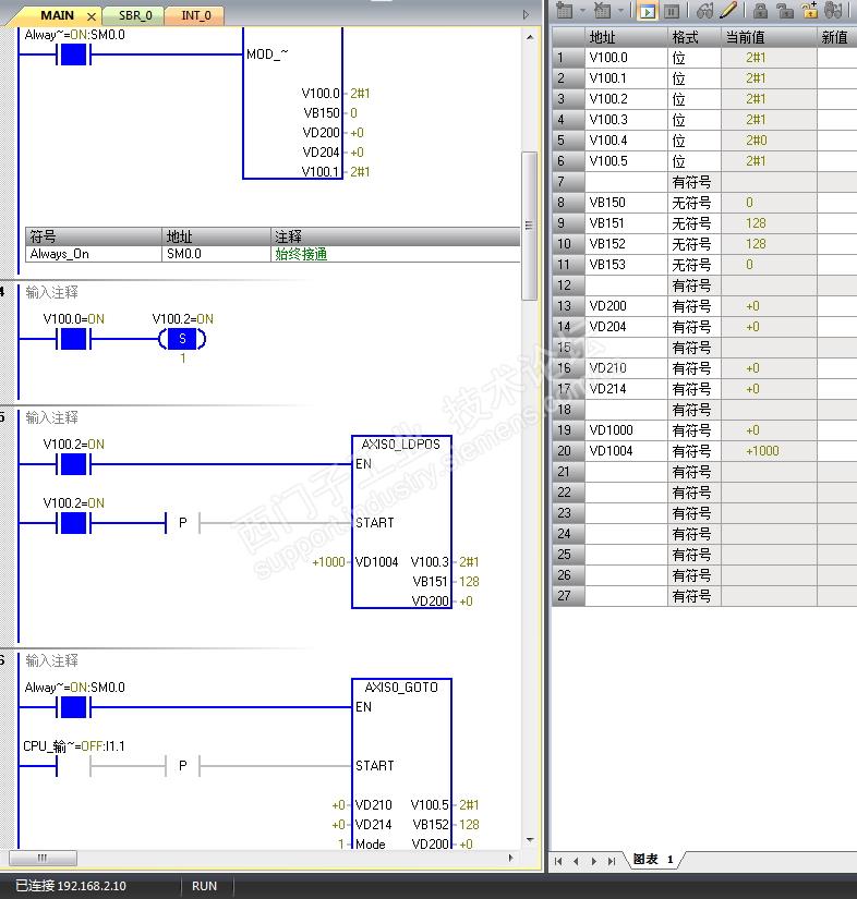

回复:运动轴的C_Pos断电不能保持
逍遥剑客
    59
    10
注册时间:2007-02-07
发布于 2017-08-24 10:43:50
6楼
试过数据已经保持住了,但是LDPOS却不执行,这是为什么呢?
断电前,C_POS是1000,断电后再启动,这个数值却写不进去。
是不是因为那个VB151的值是128?
(128:运动轴无法处理此指令: 要么是运行轴忙于执行另一指令,要么是没有此指令的启动脉冲)
可以它为什么会报这个128呢
