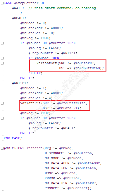

 S7-1200 间接寻址:
http://www.ad.siemens.com.cn/productportal/Prods/S7-1200_PLC_EASY_PLUS/SmartSMS/044.html
其实 move_blk_variant、variantput/get 更好用。
下面为 modbus tcp 轮询的一个例子,仅供参考:
Modbus TCP Polling.zip
