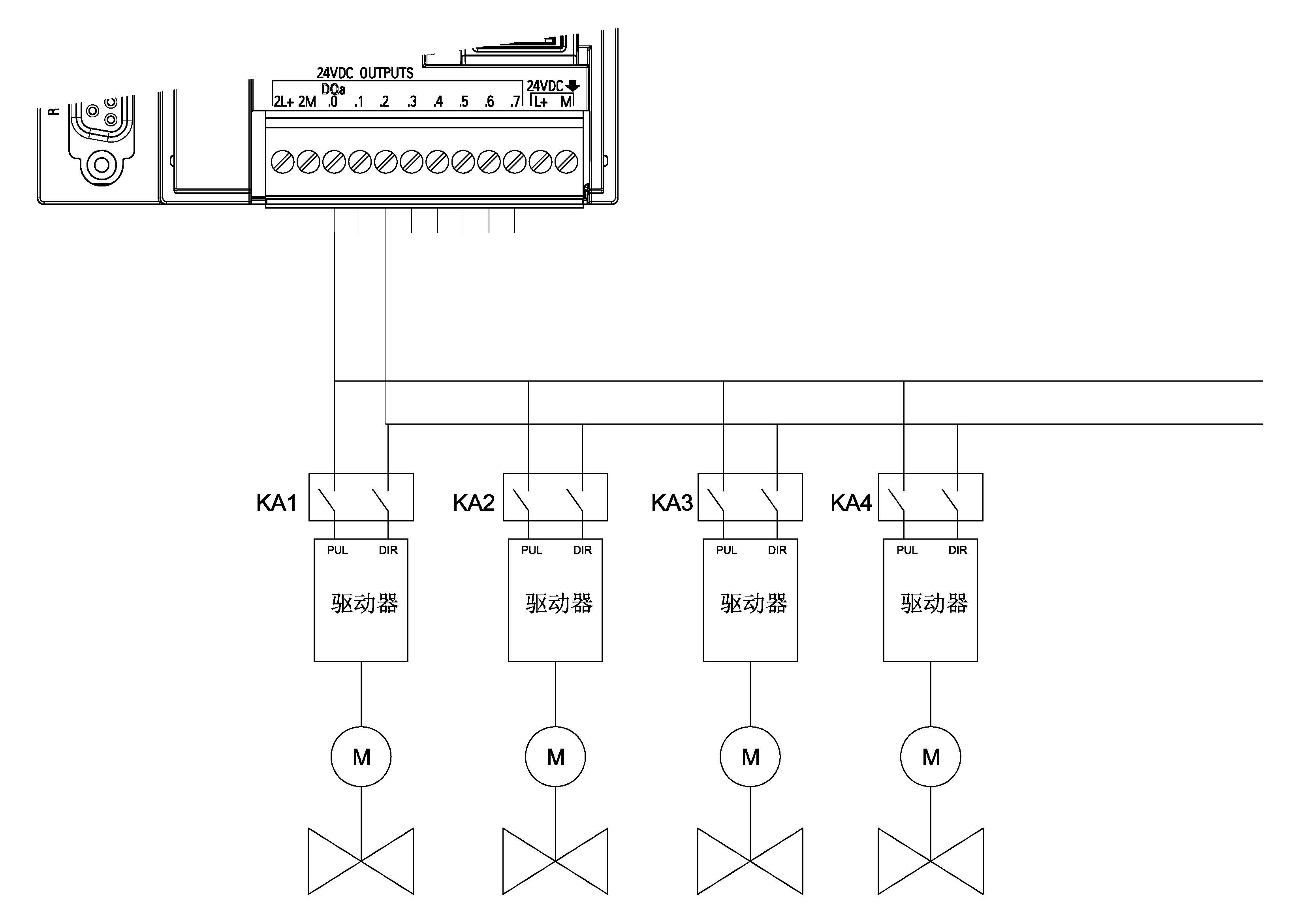

如题,我现在打算用4个步进电机来控制4个阀门的开启角度
每个电机轴上都只有一个用于回参考点的光电开关,每次断电后都用同一个RSEEK指令,分4次对每个轴进行回参考点操作,PLC运动向导里只启用了一个轴,输出只有脉冲和方向两个点(Q0.0和Q0.2),然后采用继电器切换的方式,把脉冲和方向信号,分时段切换给各个轴的驱动器,就类似MODBUS通信一样,轮流执行,在上一个轴控制动作完成后,就把下一个轴的实际位置用LDPOS加载进来
这样做可行吗,有没有什么难以解决的困难?
