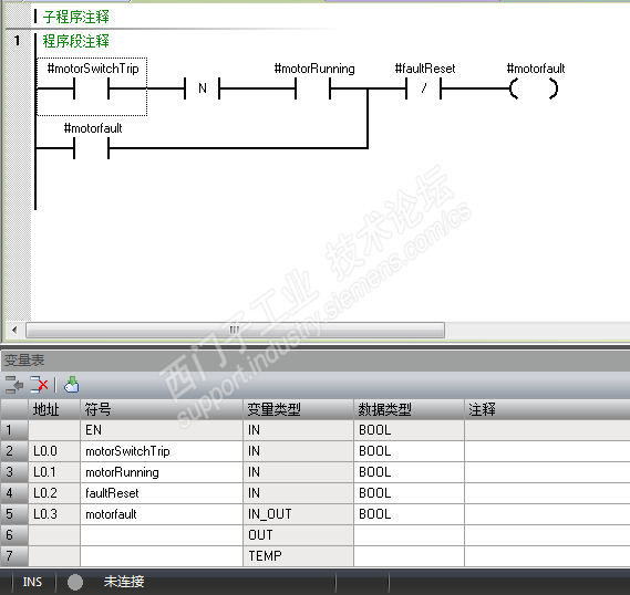

关于 S7-200 SMART 沿指令的一点疑惑

这样的子程序重复调用时,下降沿指令有没有问题,下降沿指令的边沿存储器是静态的吗?
