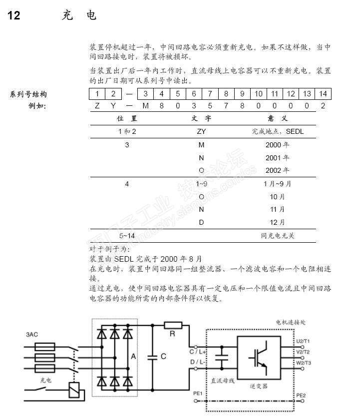

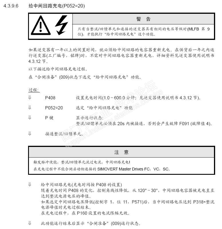

先上两张西门子变频器技术文档的截图吧
1、装机装柜型逆变器使用说明书6se7085-0kn60
2、整流单元使用说明书6se7085-0ak85-0aa0
