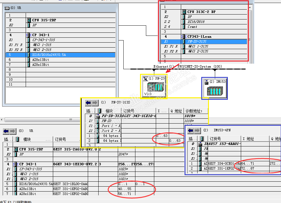

我现在根据资料学习两台PLC通过Profinet组主从站,我用一台315+343做主站,一台313+343做从站。
主站315挂了一个313从站(343从站),还挂了一个153-4从站。我发现,在315的硬件配置上,315主站与两个从站的IO地址是可以重叠的。
主站与153-4从站的地址重叠我没有疑问,因为资料上说,315不能直接访问153-4的IO地址,要在315中编程,通过FC11和FC12把153的数据映射到315的M区或DB区,再进行访问,所以地址重叠没有问题。
但是315与313从站地址重叠我有疑问,因为315是直接引用313从站(343从站)的IO地址;在313上编程,把313要通讯的数据,送到M区或DB区,再通过FC11和FC12把M区或DB区的数据映射出去,也就是说在315中直接引用313从站(343从站)的配置IO地址,实际在是在访问313的M区或DB区。但是这样不是引用地址与315本身的地址重叠了么。

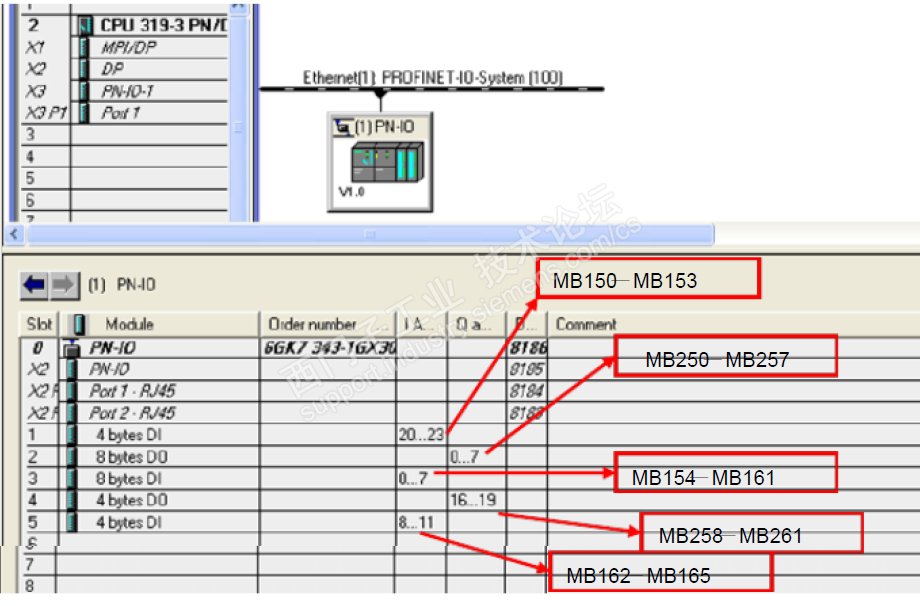

我看的文档是 CP343-1ProfinetIO通讯 https://wenku.baidu.com/view/915c3926192e45361066f585.html
它用的是319做主站 315做从站,它的映射关系如下

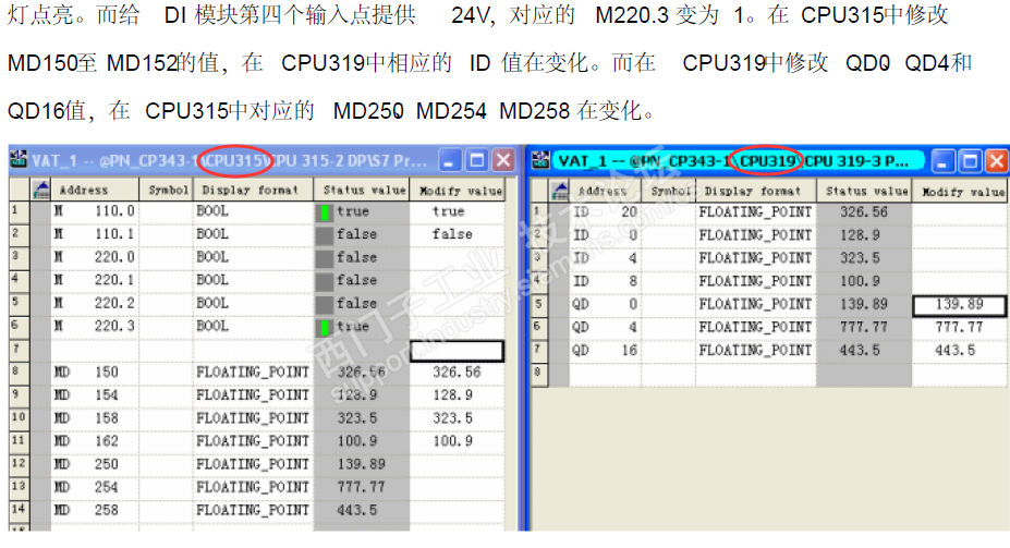

后来监控表如下
在319里都是直接访问315从站配置的IO地址,不会根319本身模块的IO地址冲突吗?
