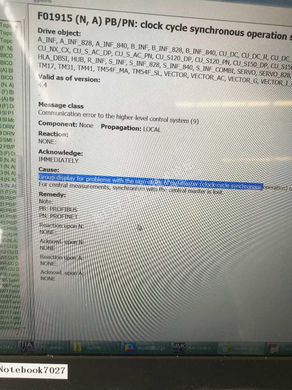

CPU启动不起来;

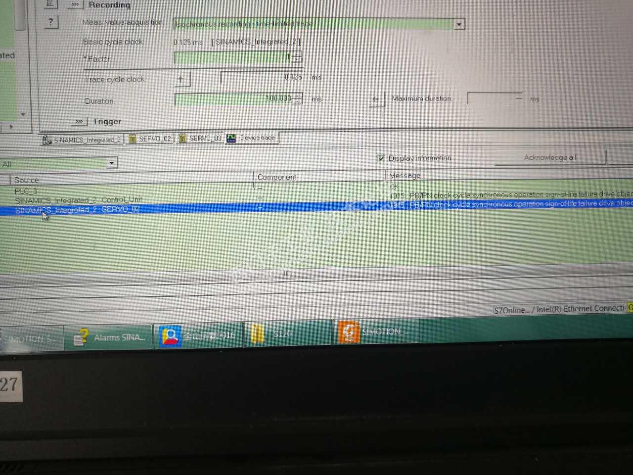

控制面板能启动电机了,想把D425运行起来,但是一启动就报错:F1915

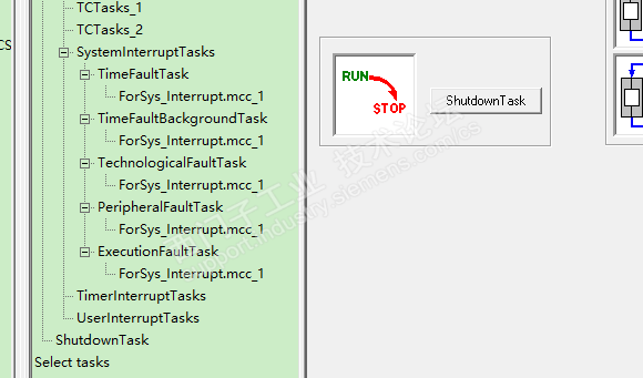

问了几个人都回答不清楚,不知道是因为问题太简单了没往那处想还是咋地,最终得知需要加故障处理的程序,类似300cpu里面需要加上OB82/86/121等组织块一样。果然加上就启动起来了。
随便建立个空程序,加到5个故障中断里面就好了:
