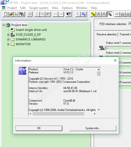

scout tia v5.1怎么添加不上S120?
scout只是针对运动控制器的添加,比如D4*5,而运动控制器里面本身就集成了CU单元,比如CU320,如果你只是使用CU310而不是SIMOTION,那无需SCOUT的,安装startdrive就可以了,或者安装start 单机版的。
然后添加cu模块,组态报文,参数的调试则用starter。基于博途的startdrive目前只支持g120的调试,s120的cu调试则还需要独立版的starter。但是starter是无法调试SIMOTION的。
