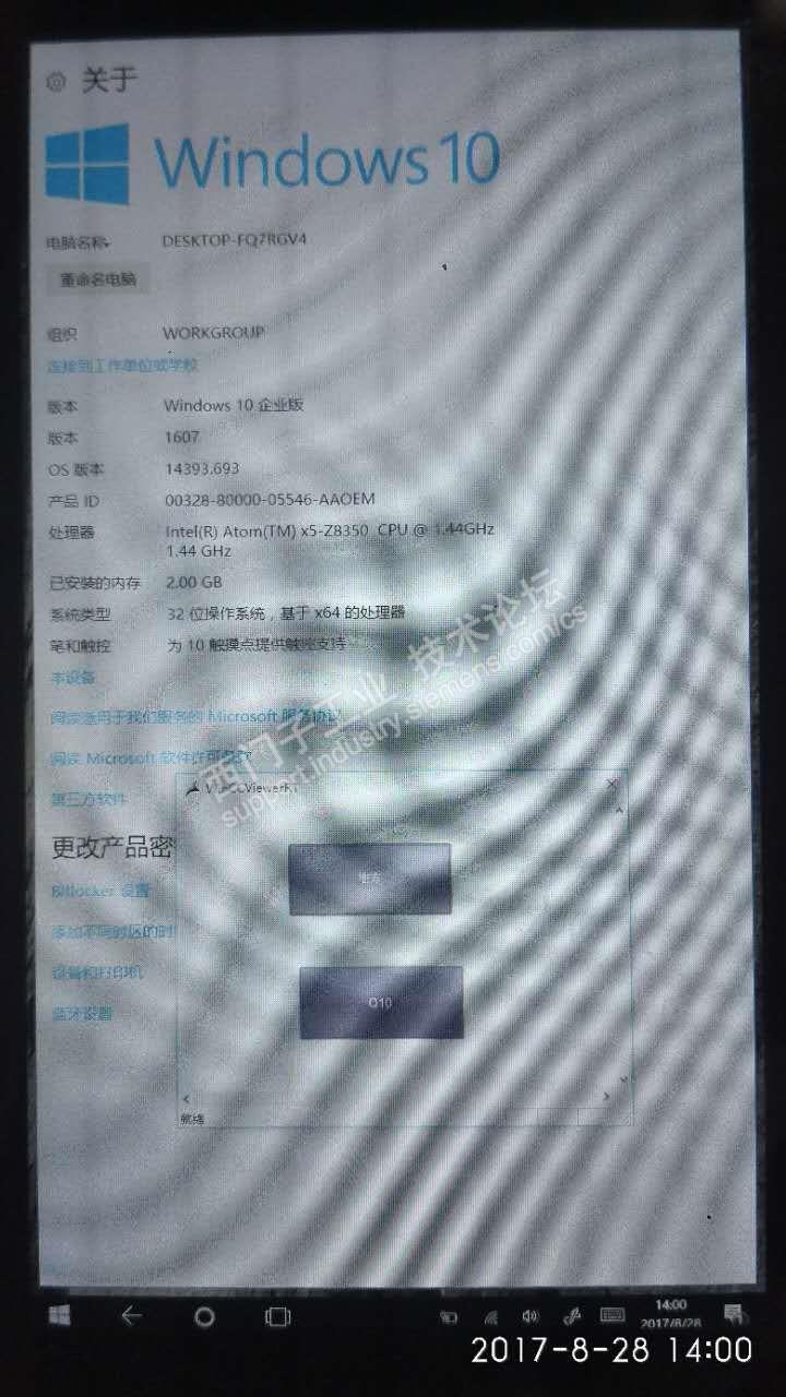

回复:请问 wincc Webnavigator 客户端能否在 WINDOWS10 IOT 版 运行?
探索99
    16
    11
注册时间:2017-07-16
发布于 2017-08-28 14:07:07
2楼
事实证明IOT版本可以运行Webnavigator 客户端,但必需用IE浏览器,Microsoft EDGE不行。
