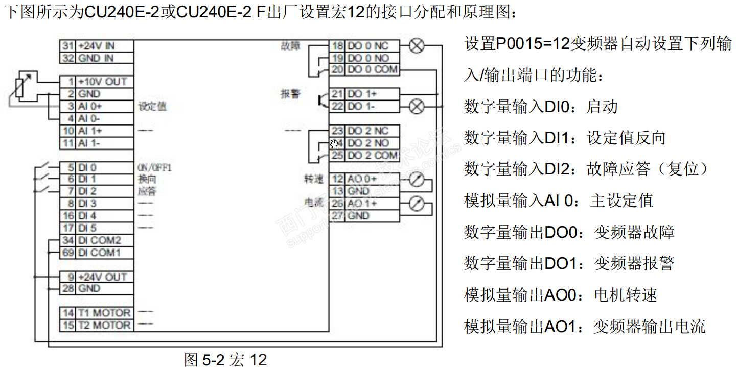

1和3是继电器输出,2是晶体管输出:
