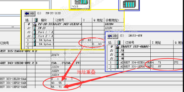

现在出差,回公司我自己搭一个,再来。
319本身模块使用: I区 0 1 40-71  319的Profinet IO设备使用了 I区 0-63 64-87 。
