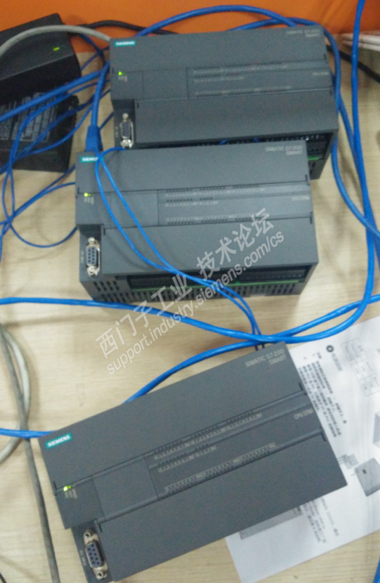

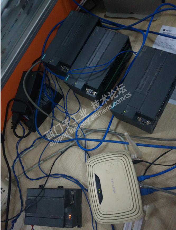

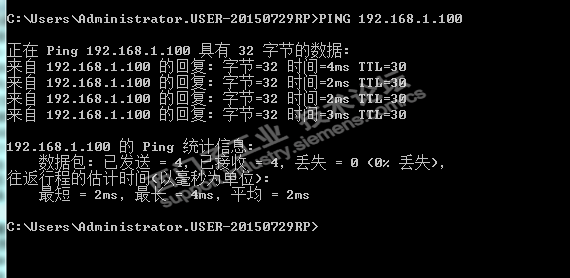

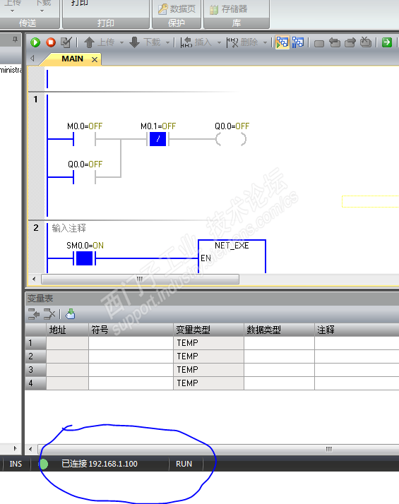

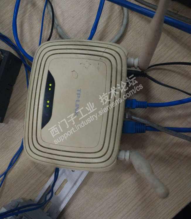

有三台200smartPLC,通过一个无线路由器链接在一起,现在想用笔记本连接无线信号来调试PLC程序,而不用在笔记本与路由器之间插网线。现在的问题是,一切连接好后,笔记本可以通过无线信号ping到PLC的地址,但是打开编程软件,通信的时候,查找不到PLC的IP地址,但是可以添加PLC的IP地址,而且添加后直接可以监控PLC的程序。说明通信是没问题的,但是为何查找不到PLC的IP呢?
如图所示,
