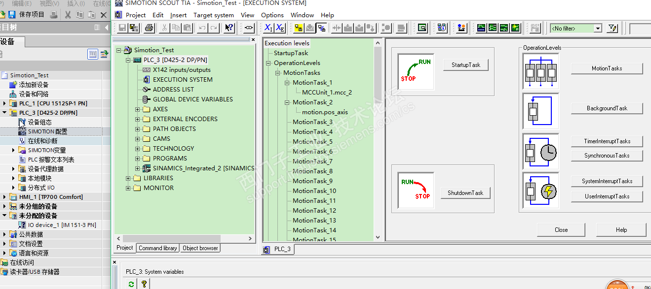

以下是引用柴泽峰在2017-08-27 16:48:11的发言 >4楼:你好 你这样拖进去CU310是没法在博途中进行调试.另外,在博途中安装starterdrive就可以在博途中调试G120变频器。我是想知道我安装了SCOUT TIA V5.1,应该是可以调试S120.我见网上有在博途中调试S120 在博途中增加电源模块电机模块等
回帖要先点“引用”,否则,别人可能不知道的。
我目前了解到的安装了scout只能调试simotion模块的,而无法调试S120的cu模块。
虽然是TIA版的scout,但是涉及到simotion的调试还是和原来的界面差不多:
