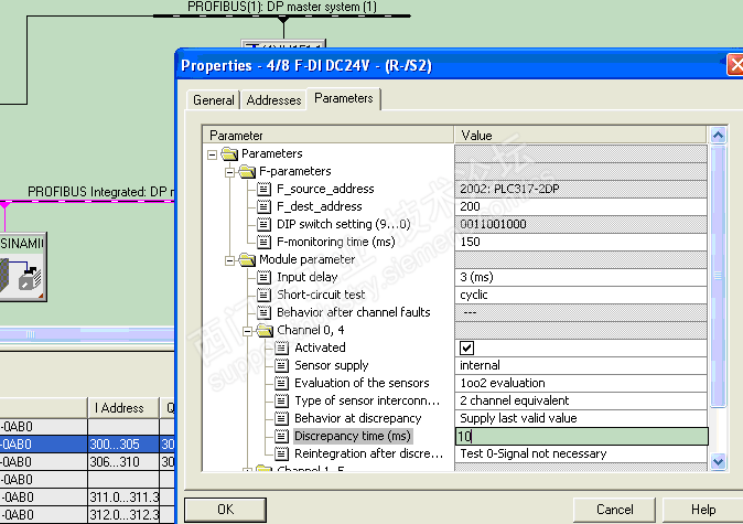

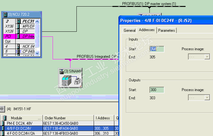

首先配置PLC硬件配置,这是硬件基础。S7常规配置后,在HW Config内,开通Profibus DP,添加IM151,注意其地址,配置Profibus DP的地址时候,和硬件拨码的地址要一致。接着添加PM-E,FDI,FDO,DI,DO等模块。
关于FDI和FDO的地址设置,要注意一个原则,PLC319要大于512,PLC317要大于256,同模块输入输出起始地址要相等。这里先设300开始,后边递加。
F_Source_address,源地址自动生成,默认是2002,相关的MD是10385,注意格式,应该输入05 00 07 D2。F_dest_address,模块地址需要拨动安全模块侧面的跳线使之和此处的设定地址相一致。此后的FDI/FDO/PM模块,凡需要设置的都按照降序排列。如此处FDI为200,下个FDO为199。Discrepancy Time设定的是双通道允许数值不同的允差时间。
输入信号相关设定的参数MD,10386,和此处的200地址相对应,格式为05 00 00 C8。10388,设置的是INSE和外围设备的软硬件连接,该设备对应的输入地址INSE,内容为末地址+首地址,例如此处应设004001,即意思就是INSE[1]到INSE[4]。相应的,输出模块设置10387和10389,例如下一个是FDO,则两参数分别设05 00 00 C7,004001,地址设置306。
