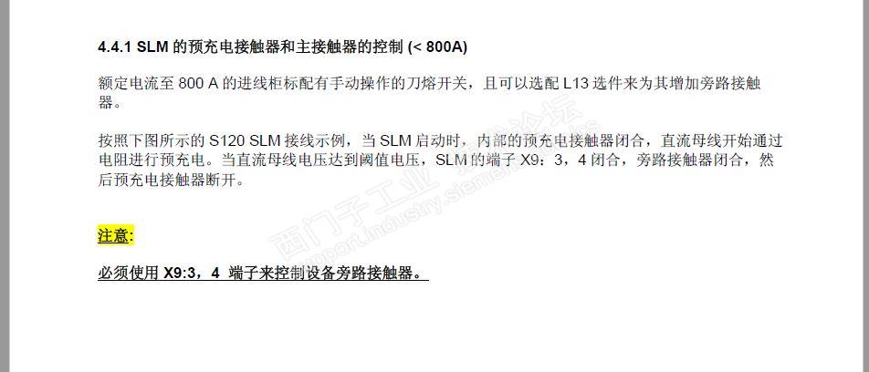

以下是引用怪怪虎在2017-08-29 09:09:08的发言 >12楼
SINAMICS的整流单元有预充电完成输出端子X9端子,进线断路器通过这个点来进行合闸就没问题。
整流单元还有预充电类的故障,只要设计没问题,不会出现你所担心的问题。
以下是引用aa13123在2017-08-29 01:07:40的发言 >10楼:感觉S120的SLM电...
引用10楼详细内容:
感觉S120的SLM电源模块没有6SE70的整流回馈单元方便了,还得给弄个预充电合闸回路,万一哪天主回路和预充电回路自动开关故障了,没有完成充电直接给SLM加上电压,是不是得损坏模块呢。
这个必须得有的,否则谁还敢用没有连锁保护的产品呢。
只是觉得S120的SLM比6se70的整流回馈单元在电源模块的主回路和控制上有些复杂。
希望能像k版说的将来有一天,直流母线的电容容量大幅度减少了,不用再有预充电,那才是真正的进步了。
