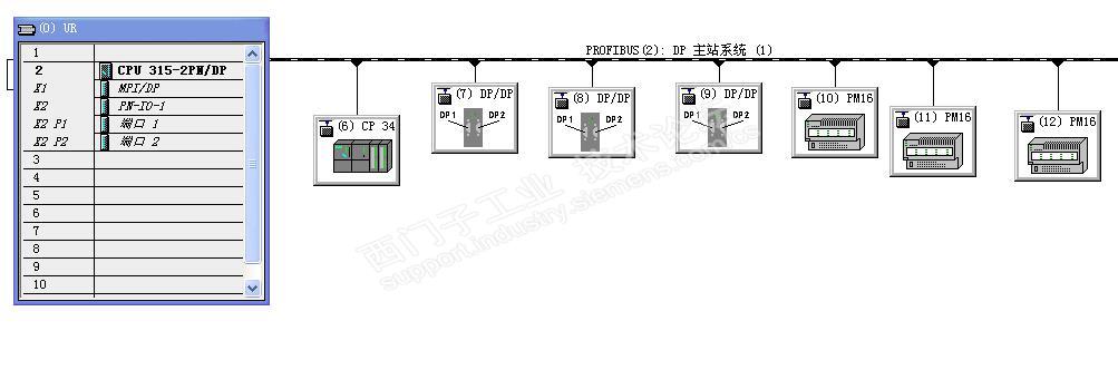

我的315主站带了一共7个DP从站,第一个CP342-5和最后3个PM160,PM160扩展为32Words时,7个站通讯均正常,当把PM160扩展改为64Words时,CP342-5通讯连接中断。内部程序均一致,求问各位大神问题出在了哪里,小弟不胜感激
原输入地址范围0-447,CP342-5地址为0-185,PM160地址为256-447,7-9三个站地址为448-831
更改完成后的地址范围为0-1087,CP342-5地址为0-185,PM160 10号站地址为256-383,11,12号站地址为832-1087。7-9三个站地址为448-831
