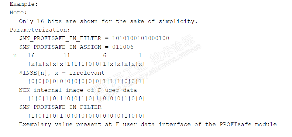

以下是引用gelu172在2017-08-29 14:07:40的发言 >
 摘自DoconCD,可以看出,006到011已经被使用,但是还需要filter 13300去删选,如果13300有值漏选,就会出现上述的问题,导致INSE[7]和[8]不能使用。这就是过滤器的功效。但一般这个都是FFFF,不去设置的,你可以参考现场的安全集成例子。也就是说,13300是过滤器,每个INDEX都可以设置成一样,是可以重复使用的,没问题;但是10388是具体对应的参数,我们不能,至少我自己设置的时候,不会去重复设置不同的信号给同一个参数。这个就是两者的区别,希望不要本末倒置。
关于00,很好理解,以INSE为例,INSE有64个,但是13300只能显示32位,那么就必然出现00和01,分别代表高位和低位,这个就是为什么第二段有00和01的区别。
