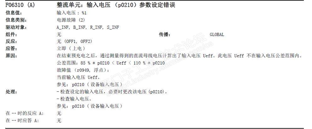

P210根据实际进线电压设置。
你说的升压升不上去是什么意思,ALM启动后,直流母线电压上不去是吗?
