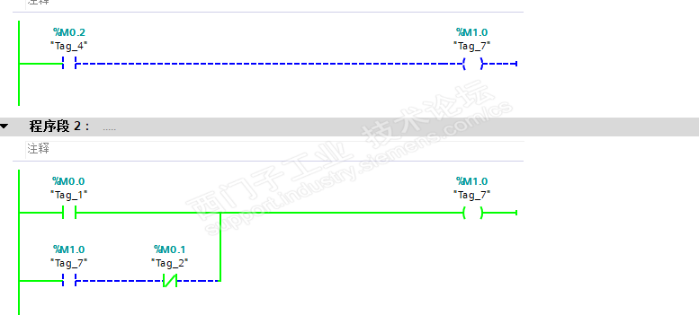

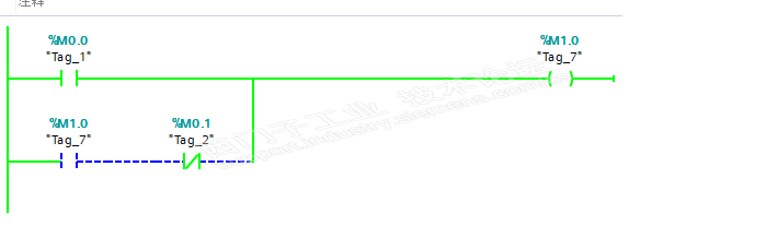

以下是引用shine在2017-08-30 12:18:23的发言 >8楼
这很正常
程序从左往右,从上往下执行,该段程序,只有执行完左边的两个分支之后才执行线圈指令。在下一个NETWORD你看到M1.0的状态才是你这个NETWORK执行完之后的状态,为啥会出现这个?因为我前面写的指令
了解,确实是这个原因
