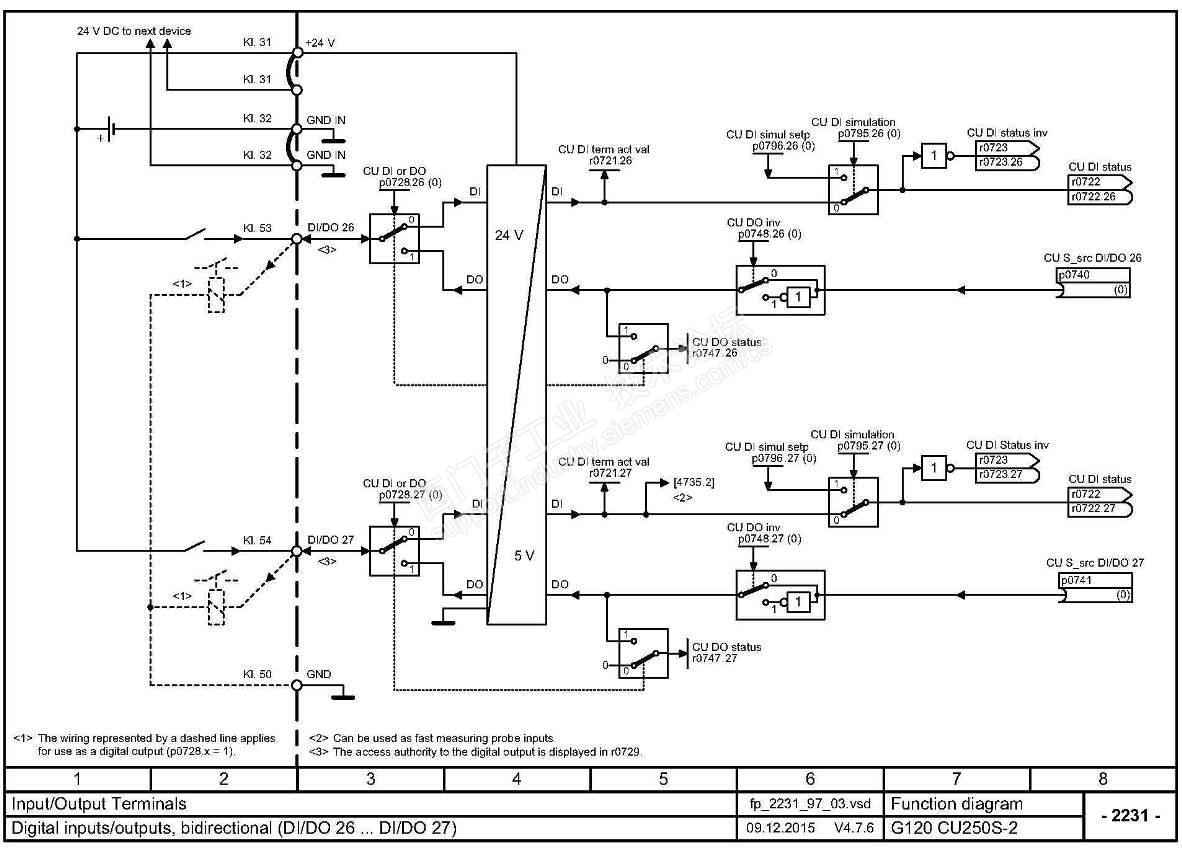

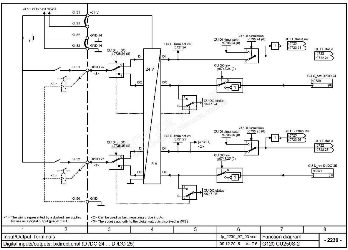

如上图示,4个可编程的开关量输入输出端子,通过参数设置可以任意确认它的输入输出属性。无需外部支持。自身的功能。
