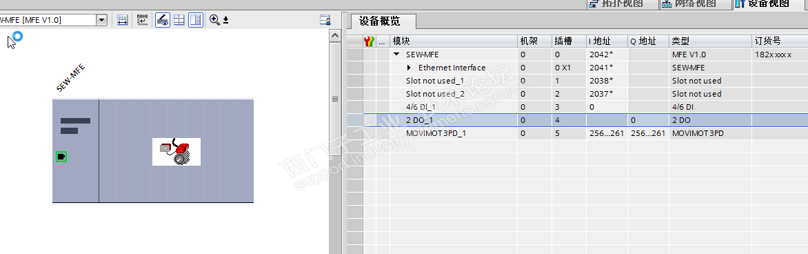

以下是引用yming在2017-08-30 22:44:37的发言 >21楼
走通讯,才更应该考虑用端子。
不是简单地把端子当作这台变频器的端子,而是把它们当作整个系统的分布式IO!
变频器是分布式IO,CU控制单元上的所有数字量,模拟量都是分布式IO!!!
上世纪90年代,使用的315-2DP,只配了两个数字量模块,用于总控的指示灯和急停。
其他按钮、指示灯都是使用沿生产线分布的22台MM440上面的端子。
指示灯也通过BiCo 编程,来快闪、慢闪、常亮表示不同的状态。
操作工在任意位置都可以控制生产线操作。
把生产线分段设计成模块化,现场只是机械连接、调水平、连接DP总线。一天就完成组装。
以下是引用Haohaobb在2017-08-30 12:35:03的发言 >18楼:CU250S就带4个可...
引用18楼详细内容:
CU250S就带4个可以定义输入输出的端子了不。
实际用还真没注意过,都是走的通讯,不知道是需要外加附件还是cu模块本体已经就有了的。
嗯,版主有理。
目前我们用的g120,大多是单机设备,而且是柜内放置,因此cu上的DI/DO使用率是很低的,大多数还是用于涉及变频器的控制及状态使用。
最近使用另外一个品牌的那种变频器电机一体式的设备,发现这种方式真的挺好用的。电机和变频器一体,通讯控制,而且控制器自带6个点,其中2个可以编程为DI或者DO,一台设备,比如皮带机,可能带几个光电开关,直接接到这上面就行了,无需再走传感器的布线,其DI及DO地址是直接在报文里添加组态的,然后直接使用组态后的地址就行了,把普通的io一样。
但是G120自身带的端子,没有找到类似是组态功能,不知道是否也支持这样,如果仍然是是需要在变频器调试软件里面BICO设定,那使用起来,要相对麻烦一些的。
