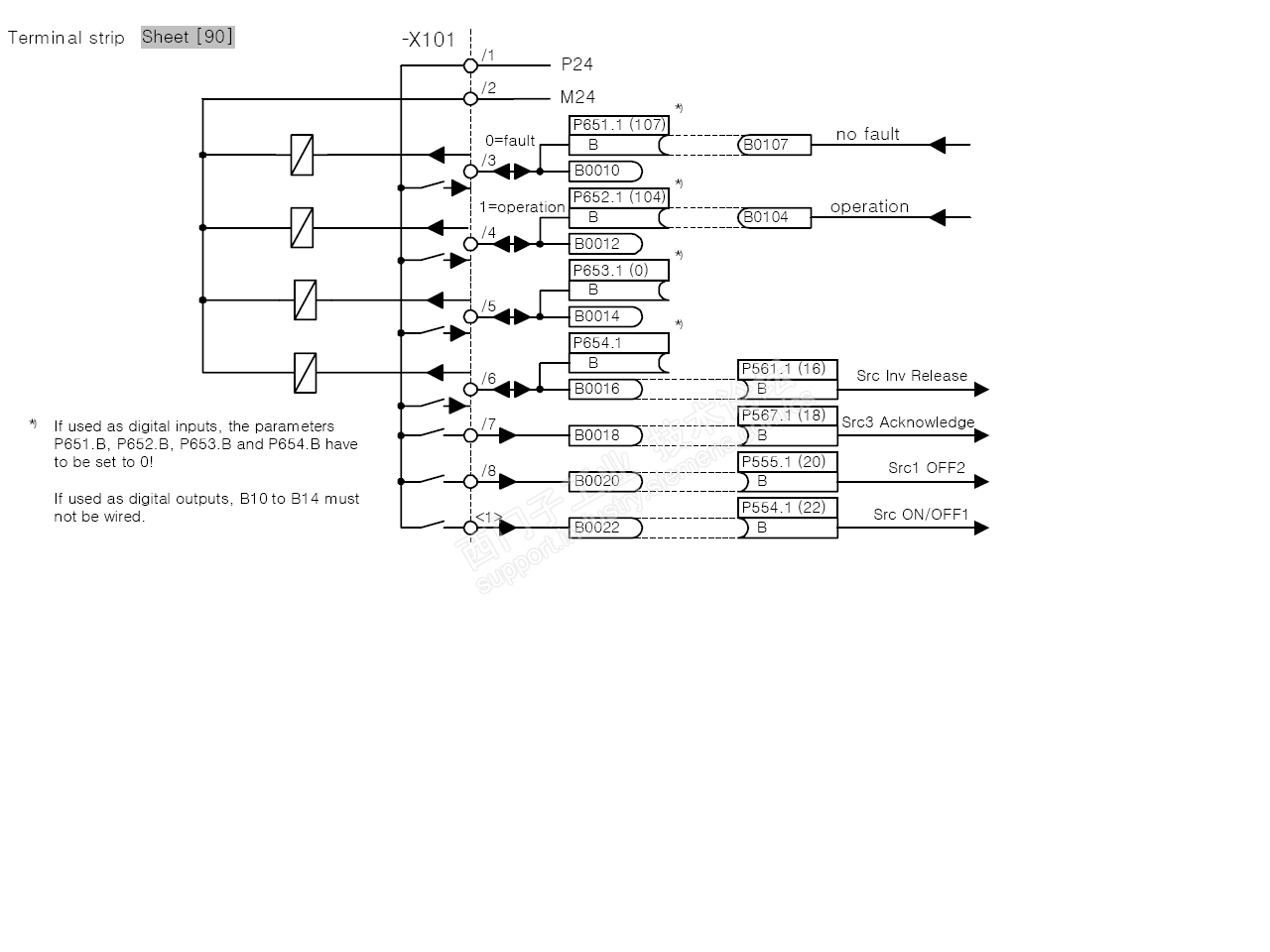

回复:6se70变频器P544.1不能改为12最大只改到9
北雪雪纷飞
    6312
    280
    559
注册时间:2010-11-11
发布于 2017-08-31 18:01:54
2楼
说的是P554吧,,
不能改为大于10的数,,说明别的地方与它冲突啊,
12的那个端子是输入输出双向的端子,你要设为12也就是输入,必须将出厂设置的输出改为0,,
也就是P652.1=0,,
