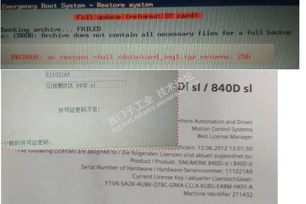

各位高手 过程是这样的
本单位曲轴有台LIBHERR机械手,实际分两台工位。打个比方,前段工位CF卡序列号是 A,后段工位CF序列号是B.由于停电等原因,B的CF卡内文件损坏了,实际大小应该是584MB,损坏备份出来的现在是575MB.现在我通过各位高手提供的回帖里面方法把A的CF卡回装到B的里面了。由于授权和硬件绑定的,还是出现了授权报警。请教:
①损坏的CF卡TGZ文件根据提示能否重新修复。
②如果不能修复能否通过A的类似CF卡文件修改成B使用的。
③如果上面的方法都没有,还有其他方法恢复正常吗。
