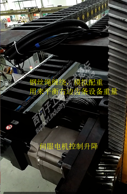

我用G120速度控制,力矩限幅的控制方式实现一个配重效果。
就是让G120始终朝一个方向旋转,始终产生一个顺时针方向的力矩,用来产生一个配重的效果。因为,机械原因,不适合安装配重铁。所以,用变频器实现,电机产生的力矩正好相当于配重铁的重力。
真正的动力是一套伺服,伺服正转,负载被提升;伺服反转,负载被落下。负载太重,因此,需要配重铁。
目前,设备运行效果还不错,但是碰到一个很奇怪的现象。设备静止时,伺服停止工作。但是,为了产生配重效果,变频器控制的电机其实一直处在正转并且堵转状态,产生一个用来平衡负载重力的反向力矩,即配重铁效果。
我发现过设备静止一段时间后,也许是几个小时,变频电机开始小幅度的正反转,造成电机轴上缠绕的钢丝绳一会松,一会紧。我实在想不出是什么原因。
因为,工作过程中其实很正常,并且刚停机的时候也很正常,钢丝绳一直处于绷紧的状态。
不知道问题描述清楚没有,谢谢指导!
