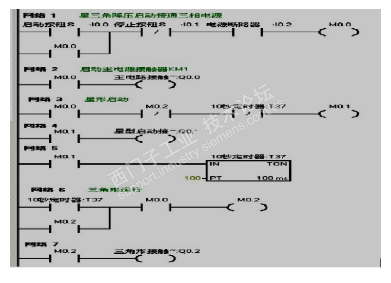

各位大哥小弟新手,在网上找了个项目来试试手,编好程序通电试了下没反应,各位大哥帮帮忙看下这个图对不对,不对的话又应该怎么改,谢谢啦
